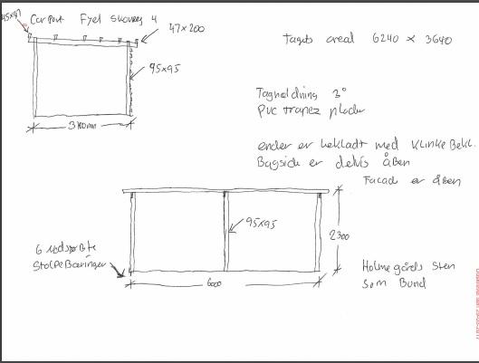

Sagen er godkendt med vedhæftede skitse

    Tegningen er accepteret, behøver ikke være målfast.
    Placering på grunden ifht skel, er markeret på luftfoto, og er også accepteret.
