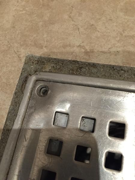

Jeg har netop købt et hus, hvor der i 2007 er blevet renoveret badeværelse.
Det er lavet med hårde fuger, og de er begyndt at krakelere, så enten skal disse kradses op og repareres, eller der skal fuges med en blød fuge.
Hvad vil I anbefale?

    #2   12. jan 2015 Det er slet ikke nævnt i tilstandsrapporten.
    Det eneste der står, er at fugerne har en smule misfarvning, grundet manglende afrensning (k1'er).
    Men er det en murer jeg skal have fat på, eller kan en fugemand klarer det hele?
