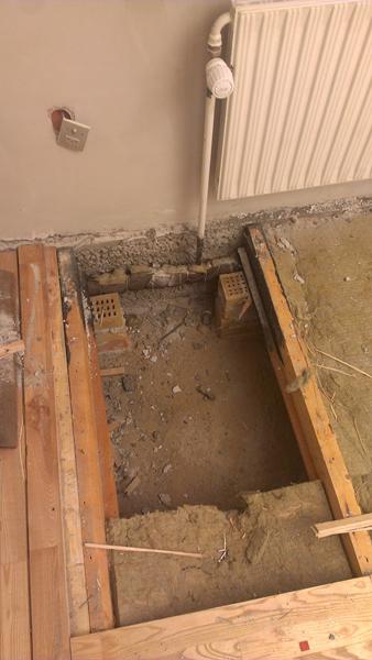

Jeg er i gang med at hive 25 mm parketgulv i stueetagen op, på grund af en gammel vandskade fra 1. salen som dog er ud-bedret for flere år siden.
Der er sokkeludluftning. Huset er et A-hus fra 1969.
Konstruktionen ser således ud, fra "toppen"af.
25mm parket som ligger på 50x100(ca) strøer med en afstand af 600mm opklodsede. Derunder ligger der 50mm isolering i batts, på masonitplader imellem strøer. Så er der ca. 300mm ned til betonklaplag.
Strøerne behøver ingen opretning. Der er helt tørt i konstruktionen.
