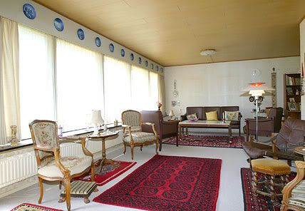

hey jeg har et typsik 70'er hus med et loft i træfiner præcis som dette http://i250.photobucket.com/albums/gg257/hashim_dad/Stuen5.jpg
Vil så godt tænke mig at komme gipsloft på nu, men spørgsmålet er så om jeg bare kan smække det op ovenpå den eksisterende loft eller om det eksisterende skal rives ned først og derefter sættes gipsplader op. hvad ville være bedst? og evt. ting man bør være opmærksom på
